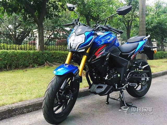

DR160分为高把和低把两个版本,本次测试车辆为DR160高把。
2018年11月23日11点整从广东江门正式出发。
DR160轴距1340mm,座高790mm,整备质量148kg,油箱容量12L,对骑惯大排量车的张涛来说车辆即使满油状态也非常轻松无压力。

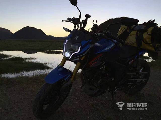

测试途中,车手没有太多怜香惜玉的意思,高速巡航时发动机的转速始终保持在7000转以上,时速保持在100km/h。是的,您没听错,只有通过这种超高强度的骑行测试,才能真正检验DR160发动机的品质到底如何。 进入广西境内,如图。

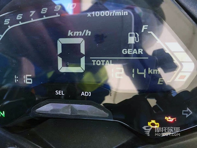

11月24日清晨5点50分到达云南的普者黑后,发动机才得以短暂熄火。仪表显示如图。
上图为11月24日凌晨5点50分时到达云南普者黑仪表所显示的公里数,1214公里,减去出发时底表已有的16公里,当天实际行驶总里程数为1198公里,用时19小时。
全程车手没有休息,只有吃饭和加油时没有骑行;车辆也是全程没有熄火,只有在南宁做保养和加油站加油时短暂熄火。

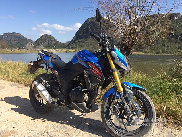

下图为测试车手张涛和DR160在晨曦中抵达云南普者黑。

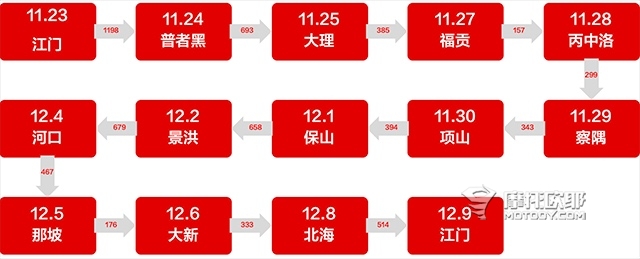

本次豪爵DR160长测日程及路线
